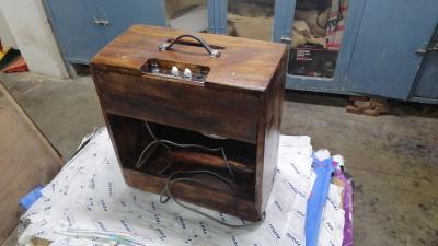

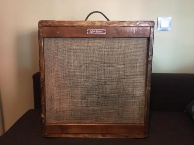

Con esta foto quizás se entienda mejor lo que quise explicar de la necesidad de la ventana en este combo.

Curioso
Y no afecta la posición de las válvulas? No se saldrán de los pines o algo?
Luisito Baneado
por el 23/04/2019
Llevan cápsulas, así van los Marshall Bluesbreaker y varios más.
De esa forma el mismo chasis valía para combo o cabezal.
withthc Baneado
por el 23/04/2019
Pero las el 84 no llevan nada
Luisito Baneado
por el 23/04/2019
Este lleva unos anillos con dos muelles. Evitan la microfonos y sujetan la valvula. Las de previo llevan casquillos, por la misma razón. Igual en la foto aún no estaban puestos, estaba probando si sonaba, pues he tenido que desarmar todas las válvulas para evitar accidentes.
Con El84 en esta configuración se fabricaba el Marshall Class 5 ahora descatalogan. Un gran ampli, yo le tuve.
