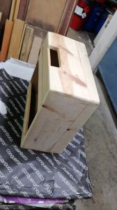

Un combito para un encargo muy especial.
Ya no cojo encargos en el taller para el público en general, solo hago trabajos especiales para profesionales y amiguetes.

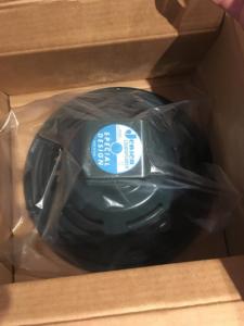

En este caso se trata de un combo de inspiración Fender que suena de miedo con un Jensen p12q de alnico. Se va a usar para grabar discos en estudio y quizás para algún pequeño bolo, aunque no es el equipo habitual para directos en grandes escenarios del receptor, que ha venido bien recomendado, por lo que no me pude negar.

Luisito Baneado
por el 20/04/2019
#154 El cliente lo ha probado en la 1 x 12" que tengo para mi uso personal en el taller, mismo tamaño, diseño y altavoz, solo cambia que sera un combo en lugar de una pantalla.
Lo previsible es que suene muy parecido, incluso trajo una de sus guitarras propias para la prueba. Lo necesita para una grabación importante y tiene muy claro lo que quiere.
