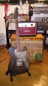

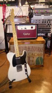

Esta se la ha quedado un buen amigo y un gran músico,nada como alguien que las sepa apreciar :)

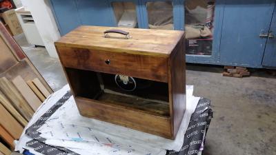

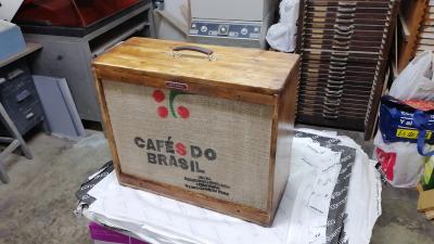

¿Puede una 1 x 12" sustituir a una 4 x 12"?
Pues me he liado a diseñar una pantalla que pudiera por headroom y volumen llegar a hacer que te olvidaras de tu 4 x 12.
No se trata tanto de hacer que una 1 x12 suene como una 4 x 12 sino de fabricar una 1 x 12 que pueda hacer que no eches de menos ese paso de semana santa para costaleros que es una 4 x 12.
Evidentemente no va a sonar igual, pero eso no significa que haya de sonar peor. Puede tener algo menos de volumen y headroom por capacidad en litros de aire menor (mínimamente), y sin embargo ganar en armónicos, sonido envolvente y sensación de limpio espectacular con una buena reverb, lo cual compensaría de sobra la mínima perdida de volumen.
Pequeña no ha quedado, tampoco es ultraligera como otras anteriores, pero desde luego sigue siendo mucho mas ligera que una 4 x 12 y que incluso una 2 x 12.
Me he basado en un recinto acústico mítico donde los haya, el 4 x 10 de un Fender Tweed Bassman del 57 , pero sustituyendo los 4 altavoces de 10" por un solo altavoz de 12".
He probado con un V30, las primeras pruebas son espectaculares, mis pantallas ya de por si son buenas para domar altavoces con exceso de agudos, pero esta lo es aún más.
Los grandes fabricantes instalan Celestion V30 en numerosos recintos acústicos tanto de combos como en pantallas para cabezales, es un altavoz con alta sensibilidad y que soporta 65 watios, un todoterreno que sirve para casi todo tipo de estilos, pero lo hacen generalmente en recintos acústicos demasiado pequeños y mal diseñados, lo que potencia las frecuencias altas que de por si lleva el altavoz de fábrica.
Pero en un recinto que potencie graves y medios, este altavoz puede sonar espectacular.
Chicos, esta pantalla está pensada para escenarios grandes y muy grandes, Joe Bonamasa, si estas interesado hablamos...

Me quedan tablas y piezas para una mas...

Ha quedado muy pintona. Lo del estampado en el grill clothe queda muy original.....
Eso me recuerda algo :rolleyes: ...... :D

La hora del café :jajajaja:
