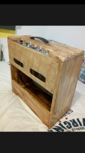

Una de las pantallas que tengo suyas (la mas tocha) ya que tengo sitio en el pueblo donde la he ubicado, tiene hasta un sistema abatible de bass reflex en los laterales, para poder utilizarla cerrada o abierta,
Efectivamente ya he experimentado con eso, y es la "Western" de fmk lleva unas tablas que sse pueden abrir laterales.

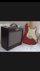

Este tipo de pantallas son buenas para el rock, para sonidos contundentes. Yo voy al revés, fabricando pantallas para jazz, blues o rock no demasiado pesado. Cada vez mas pequeñas y ligeras pero sin perder sonido.
Por eso están resultando muy buenas mis nuevas 1 x 12". Son grandecitas, más que un Fender Blues Junior por ejemplo, pero menos que una 2 x 12" y siendo mucho mas ligeras.

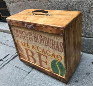

#67 Este bicharraco que tengo ahora por el taller, atento a las medidas porque no es pequeña, tan larga como un Fender Hot Rod Deluxe pero más alta y más ancha, pesa sin altavoz 7,5 kg.
Medidas:
*Largo 60 cm
*Fondo 30 cm
*Alto 50 cm
Peso: 7,5 kg sin altavoz
El pino desecado es muy ligero porque ha perdido mucha masa en forma de agua, además no se marca y es mucho más resistente que el pino nuevo. Y además es posible hacerlas mas ligeras reduciendo el grosor si los refuerzos son los adecuados. Eso lo he aprendido de las guitarras españolas y acústicas. Las tapas armónicas son muy finas para que puedan vibrar, y si no saltan por los aires con la fuerza de las cuerdas es por el varetaje.
