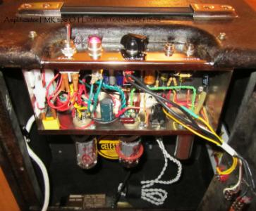

Aqui tenemos otro buen momento. La unión de fuerzas LCA y FMK. Creando este maravilloso amplificador OTL con la electrónica del maestro Vicente y la estética de las pantallas de Luisito. Este Output Transformer Less de FMK conectado a las pantallas LCA es un ejemplo de respeto al tono de la guitarra, sin coloraciones, ni emborronamiento ninguno. Tono puro y crudo. ¿Se puede hacer mejor?. Muchas gracias a los dos amigos.

#78 . Tengo yo otro de esos y no lo suelto por nada del mundo.
Y ahora está haciendo unos con 12 voltios para casa que también suenan de pm.
Aún anda con prototipos. A ver que pasa cuando termine que yo aun el nuevo no lo he catado.
El problema es que tiene muy poco tiempo libre y va lento. Pero me consta que avanza y que los prototipos suenan bien. Anda buscando darles más volumen para que sirvan en ensayos además de en casa.

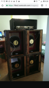

Pata mi es mas práctico tener 4 1x12" que 1 4x12"
