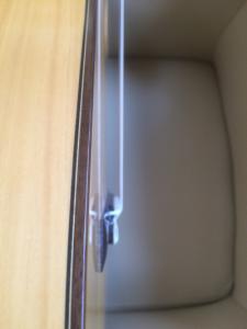

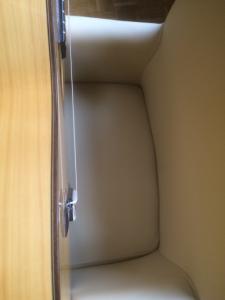

Muy buenas compañeros, me ha salido la oportunidad de adquirir una Prudencio Saez 22 de segundmano, y tras probarla, el único pero que le puedo poner es la altura de las cuerdas. Adjunto algunas fotos para conocer vuestra opinión, si es un ajuste normal en una guitarra de fábrica,si debe ser limado el hueso i su puede ser problema de mástil (a priori lo ví recto). Saludos y gracias de antemano.
Por la foto parece que sí se puede limar el hueso, quizá 0,1 cm o incluso 0,2 cm.
A mi me ha pasado que al limar mucho el hueso (aparte del trasteo) se empeora el mantenimiento de la afinación, o sería coincidencia.
jose enrique
por el 30/10/2021
Es difícil sin verla,es bastante altura para ser una flamenca, intuyo por las maderas de los aros, pero el hueso del puente se puede bajar por lo menos a la mitad ahí tienes margen, en el hueso de arriba algo tendrás también, si el mástil esta recto,para ser una de fabrica, te gusta el timbre y no ves nada raro...tu mismo Manuel.

Manuel
por el 30/10/2021
Muchas gracias compañeros, la verdad el sonido era muy bueno, pero la altura de las cuerdas no me convenció demasiado. He leido que es normal en estas guitarras y que una vez puesto el capo la altura pasa a ser correcta.

Manuel
por el 30/10/2021
Las guitarras flamencas deben tener una ligerísima curvatura en el mástil, a diferencia de las destinadas a tocar clásica. Se trata de que las cuerdas estén algo más cerca del diapasón, y se cuenta con que puedan tener un ligero trasteo a veces.
No son guitarras caras, aún nuevas, por lo que no descartaría que se hayan usado en su construcción maderas algo verdes, lo cual en no mucho tiempo puede provocar problemas por un arqueamiento inadecuado del mástil.
