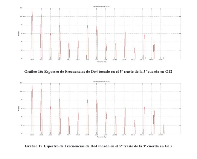

Estos son los gráficos del espectrómetro en las guitarras con diferentes maderas, la G12 y la G13
Se ve alguna diferencia, pero son muy similares, sin embargo con respecto a otros elementos sí que varía bastante.
