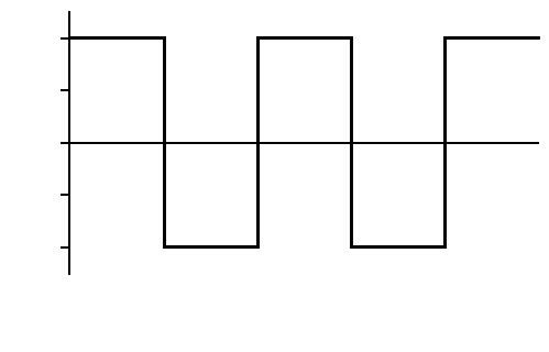

Como puse antes, hay que distinguir entre frecuencia, amplitud y forma de la onda.
Un ejemplo sencillo son los primeros sintetizadores de los años 70, tipo Moog y similares. Estos sintetizadores te permitían crear una onda y luego modificarla. En esto se ve muy claro:
-Si tu pulsas la nota A3 la frecuencia es de 440Hz, osea, 440 ciclos por segundo en los que la onda va del positivo al negativo. Esto no se va a alterar jamás, a menos que dejes de pulsar el A3 y pulses otra nota, pero siempre que pulses A3 la frecuencia va a ser de 440Hz.
-Podías escoger la forma de la onda, por ejemplo la típica onda curva (http://html.rincondelvago.com/000538060.png), una cuadrada (http://forum.lawebdefisica.com/attachment.php?attachmentid=2753&d=1283221456) o una triangular (https://upload.wikimedia.org/wikipedia/commons/thumb/b/bb/Synthesis_triangle.gif/400px-Synthesis_triangle.gif). Esto marcaría el timbre, o como decimos comúnmente, el tono. Sin embargo, la onda sea de la forma que sea, si tu estas pulsando la tecla del A3, siempre sera a 440Hz. No cambia la nota, cambia el timbre.
-Por último, tienes la amplitud de la onda, que básicamente es el volumen.
Trasladando esto a la guitarra:
-La longitud, grosor y tensión de la cuerda (osea, la cuerda que estés usando y el traste que estés pisando) te marcan la frecuencia. El A3 440Hz lo tienes en la 5ª cuerda al aire y en la 6ª cuerda en el traste 5.
-La madera, construcción, material de trastes, material de la cuerda, puente, cejuela y ajuste principalmente, son las que dan el timbre al instrumento (sin contar con el guitarrista, la forma de percutir la cuerda y todo lo relativo al componente humano), osea, la forma de la onda. Después de esto, entra en juego la electrónica, que se encarga de recoger ese timbre y llevarlo al amplificador. Por su puesto que también influye en el timbre final, pero de otra manera. Por ejemplo, te va a influir en si te saca a relucir más o menos las frecuencias medias del instrumento, pero no en si tiene más ataque o menos ataque (por poner un ejemplo entendible). Osea, te puede sacar a relucir u ocultar cosas que te da todo lo que dije antes, pero jamas se puede inventar lo que no existe.
