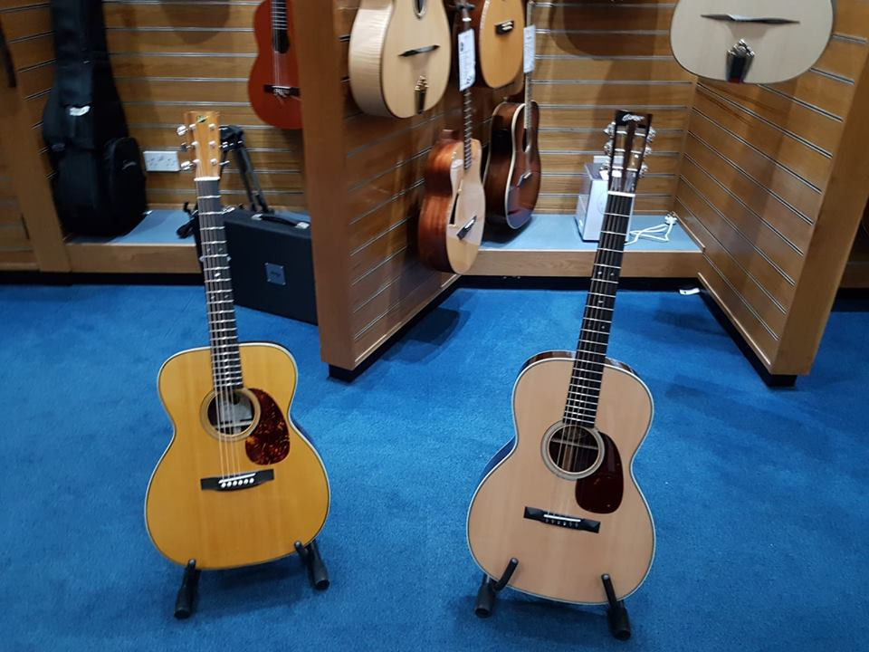

Pero, volviendo a esa gente que construye con mimo delicadas imitaciones de los clásicos populares, os pongo por aquí una foto de un par de guitarras que estuve probando el pasado lunes en una tienda londinense, un rato antes de irme a un espléndido concierto de Steve Winwood y Steely Dan (comentado en otro hilo):
Una de ellas es una Atkin 000, ya hablé de esa marca el año pasado, cuando me compré una dread de caoba, imitación de la D-18 pre-guerra... al precio de una d-18 actual, que no me parece mal negocio, teniendo en cuenta el mimo, el cuidado por el detalle, y el precio (el taller de Alistair Atkin tiene sólo 4 trabajadores, y realmente hacen un trabajo extraordinario). al probarla me sorprendió, para empezar el enorme volumen de sonido, para una guitarra algo más pequeña que una dread. Esta gente sabe lo que tiene entre manos, realmente, y sabe cómo hacerlo sonar a lo grande. Muy tocable, además.
La Collings también es una 000, en este caso con unión al cuerpo en 12º traste. Estas eran, en su momento, las guitarras con cuerpo más grande, antes de la aparición de las dread. Estamos hablando, por tanto (véase asimismo la pala tipo española, o "slotted-head", que dicen ellos), de un sonido gordito en una guitarra de cuerpo bastante manejable, ideal para tocar durante horas por parte de señores mayores con el hombro en estado regulero. Además, con un sonido perfectamente balanceado en todas las frecuencias. Otro modelo renacido de las cenizas de la construcción clásica de guitarras en la primera mitad del S. XX.
