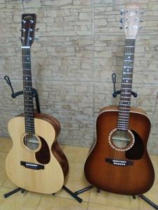

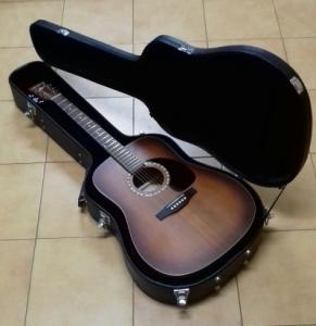

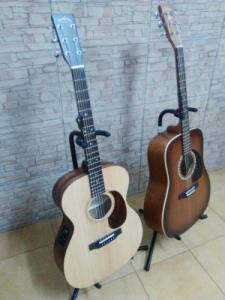

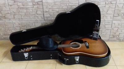

#2671 Trullols, creo que lo tiene todo de plástico. Tengo a mi querido Bull Skull jodido de la espalda. Pero en pasar fiestas, si se encuentra mejor, le llevaré a mi chica Canadiense pa que la repase.
No sé si te refieres a la mía con eso del mueble. Si es así, unos post mas atrás hice un pequeño post/review malilla de presentación.
Fotos, aquí en el curro y en el móvil tengo alguna.
