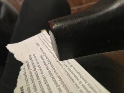

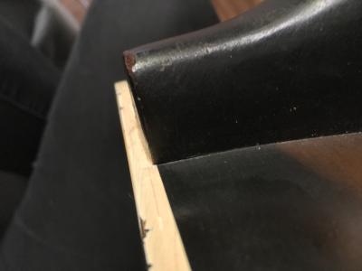

Recurro a vosotros otra vez porque me estoy asustando (Si esto no corresponde a este hilo abro uno nuevo en el taller).
Resulta que hoy he cogido mi Harmony H1215 y sorpresa de mi cuando miro al taco de unión entre el mástil y el cuerpo veo una pequeña "abertura". Me pongo a limpiar la zona ir tenía un poco de polvo y la veo cada vez más grande, hago la prueba del papel y entra como medio centímetro.
¿Me tengo que preocupar? Os dejo unas fotos para que lo veáis vosotros mismos.

Harmony H1215, supongo que estamos hablando de fabricación años '60, maomeno, ¿no?
Es lo que tienen las guitarras viejunas. Sonido guay-vetusto, pero problemillas estructurales, los que toquen.
También es verdad que según se fabrica ahora, un despegado te lo encuentras casi en cualquier guitarra, y mientras sólo sea eso, no vamos mal, porque se pega y punto.
Tiene toda la pinta de que se está despegando.
Medida urgente: aflójale (¡mucho!) todo el cordaje.
Medida lo antes posible: al luthier para que la vuelva a pegar, y a ver cómo te queda de recto el mástil...
Suerte... ya contarás.

#1542 Pues ahí tienes un dovetail cediendo.....Mal común a estas guitarras. La opción es dejarlo hasta que te moleste la acción alta o hacerle un reangulado de mástil para dejarla fetén. Depende del valor que tenga para ti y el tiempo o dinero que quieras gastar en ella. http://harmony.demont.net/kamikazie.php?page=010 Aquí tienes un montonazo de ejemplos muy DIY (lo que te cobraría un luthier por hacer esto superaría el valor de la guitarra de largo)
