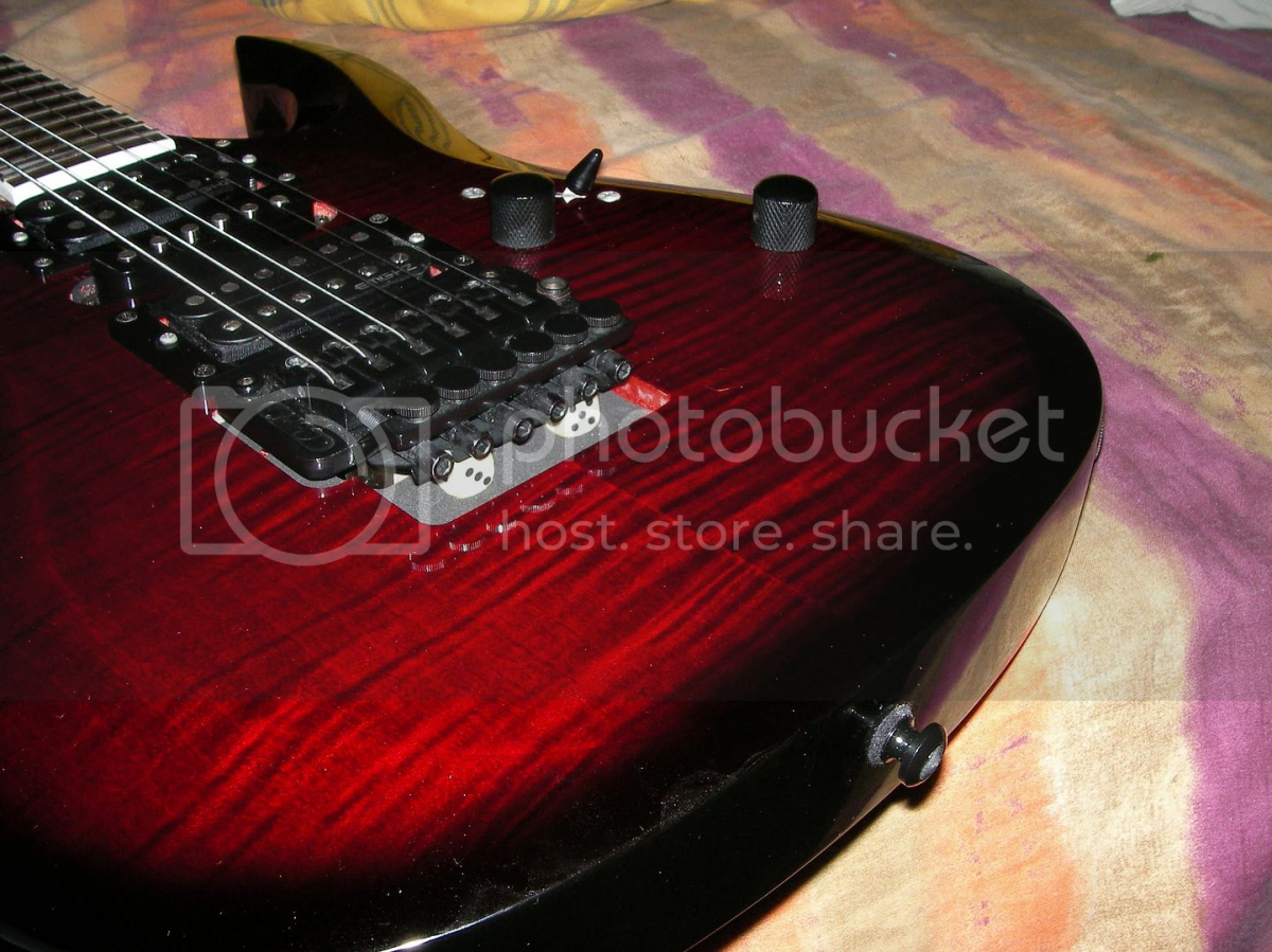

Siguiendo el consejo de #31 al final tuve que bloquearlo aparte de el madero en el lado derecho con unos dados porque al quitar las cuerdas se me hundia el puente una barbaridad(la mierdecilla de madera que le puse en el lado izquierdo no a aguantado la presion). Hasta que encuentre una madera mas decente tirare con esto.
Una foto para el que quiera
theglassprison
por el 27/07/2011
Pero cómo se te hundía, al tocar normalmente, al apoyar la mano en el puente?
drakot
por el 27/07/2011
Al quitar las cuerdas se hundió totalmente. Y antes se me hundia un poco al reafinar
