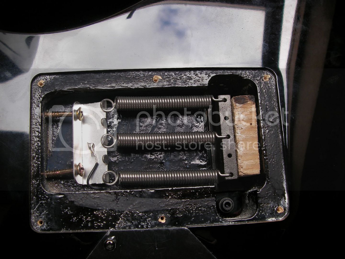

#17 Como bloqueas "el puente por atras y por la parte de los microafinadores" ??
Yo pensaba ponerle el taco por atras donde estan los muelles del puente, es ahi no?

sí, te combiene bloquearla por la parte de los muelles. He visto gente que lo bloquea por la parte de los microafinadores, poniendo algo en el hueco que hay debajo, hasta cucharas n-nu... pero dependiendo de lo que pongas, te puede llegar a dañar el acabado del cuerpo, así que es preferible que pongas algo por detrás en done están los muelles.

Yo lo puse por los muelles

Hola, en el fondo tienes un problema basico de los puentes floyd rose, que consiste en la posible falta de calibracion para compensar la tension del puente.Este enlace es muy grafico.
Guitarristas.Info - el truco del taco para el ajuste del floyd rose

Pero el taco ese donde se pone, no lo tengo claro, hay que abrir la guitarra o algo??
https://www.guitarristas.info/foros/truco-taco-para-ajuste-floyd-rose/4480
Hay que desatornillar la tapa de la cavidad del Floyd. En el video se ve claramente donde va.

Bueno, he conseguido un taco y queda asi
Aunque hay cosas que no tengo claras:
No seria conveniente poner otro taco mas pequeño al otro lado? porque el puente se mueve en dos direcciones, y en el momento que cambie la tension puede moverse o hacia la izquierda o a la derecha y solo poniendo el taco a la derecha...
