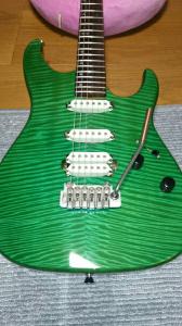

Excelentes estos 2 ultimos aportes... tengo una Washburn MG701 pillada de este foro y me ha gustado tanto que estoy pensando en cambiarle las pastillas de serie por unas buenas, rollo hexbucker, Artec, etc.. la guitarra es verde esmeralda y no se que color de pastillas ponerle, pensaba en el blanco o el Amarillo, para hacer contraste con el color del cuerpo.. algo parecido a la foto adjunta.. que me decis ??? un saludo
