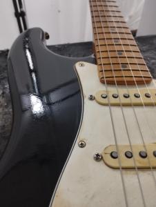

#5
Si quieres asegurarte rayas verticales u horizontales usa un bisturí.
index.php?controller=forum&action=view_attachment&attachment_id=203971
index.php?controller=forum&action=view_attachment&attachment_id=203972
index.php?controller=forum&action=view_attachment&attachment_id=203973

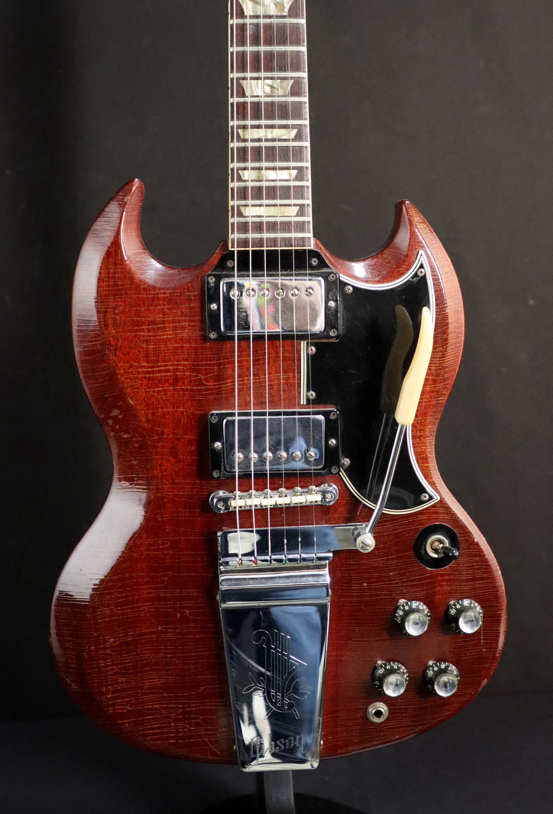

El craquelado con líneas horizontales sí que existe y se produce de manera natural y "legítima", sobre todo en ciertos modelos, solo hay que ver imágenes de Gibson antiguas originales para comprobarlo. Por ejemplo, esta SG de los años 1960s.
