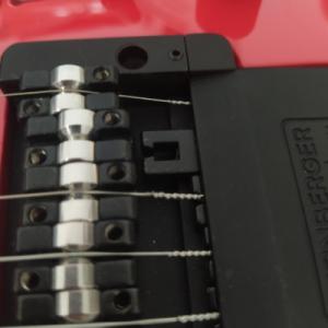

Ya tengo el mod realizado!! a ver si lo puedo explicar bien. He ralizado el Mod sin desmontar el puente y cuerda por cuerda afinando cada vez.
Normalmente con el uso y un poco lubricacion los afinadores se suavizan pero con los rodamientos es crema ya que se elimina el rozamiento que hay entre las dos arandelas que lleva cada afinador. Todo este proceso lo descubrí en otros foros y redes sociales dedicados a esta guitarra

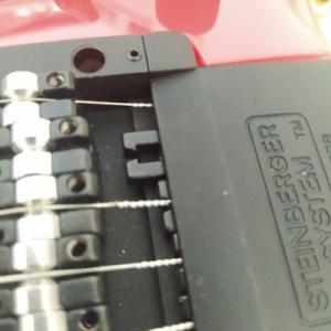

Este es el R-TREM tal y como viene de la casa....
index.php?controller=forum&action=view_attachment&attachment_id=190236
Se desenrosca afinador hasta sacarlo del todo con cuidado para que no se descentre el muelle que hay por medio y que no tenemos a la vista, y quitamos la cuerda
index.php?controller=forum&action=view_attachment&attachment_id=190244

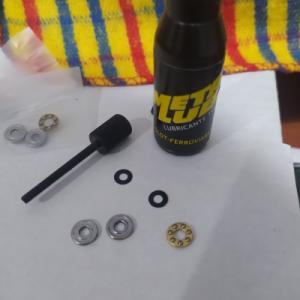

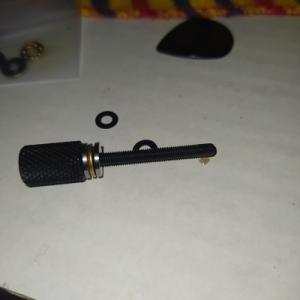

Quitamos las dos arandelas del tornillo afinador, ponemos el rodamiento axial y una gotita de aceite fino en la punta del tornillo.Yo he usado aceite de Metal Lube que tengo de mi otro Hobbyes
index.php?controller=forum&action=view_attachment&attachment_id=190237
index.php?controller=forum&action=view_attachment&attachment_id=190238
Se vuelve a poner el tornillo ayudando a la garra con los dedos a que emboque con el tornillo y ajustamos el afinador hasta que la garra llega a la posición idónea para poner la bola. Hay longitud suficiente de tornillo introducido en la garra para que esta no se escape y haga fuerza suficiente para tensar. Hay gente que ha cambiado los tornillos de 35mm por otros de 40mm pero no hace falta
index.php?controller=forum&action=view_attachment&attachment_id=190239

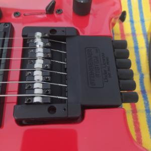

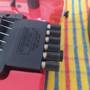

Resultado final
index.php?controller=forum&action=view_attachment&attachment_id=190240
index.php?controller=forum&action=view_attachment&attachment_id=190241
Queda hasta bonito!! Los afinadores van muy finos y puedes ajustar con precision, como los microafinadores de un floyd.
