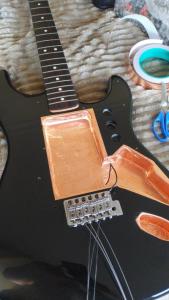

Nando
por el 26/06/2025
Gracias a todos... estuve viendo lo de la fresadora.... pero al final, un luthier conocido de por aquí me lo ha hecho por 40€
Ya la he dejado tipo swimming pool,.
Así que, una vez en casa... apantallado puesto, nuevo pickguard y funcionando! Por fin.

por el 26/06/2025
adjunto fotos de cómo ha quedado:

Pues ha empleado la solución "fácil", la de la piscina (los que hayáis tenido Fenders en los 90 ya entendéis lo que digo), era mejor ampliar sólo el hueco, al menos estéticamente, se come menos madera (masa). Y lo de apantallar con cobre no, por dios.
Un saludo.
Nando
por el 27/06/2025
#17   Todo ha sido decisión mía. Tipo swimming pool, por posibles necesidades futuras. Muchas vienen así. y el paso de SSS a HH me ha hecho dudar, pero quería algo más moderno y potente, que es lo que me gusta. No quiero problemas si en un futuro le petiera una humbucker en el medio... aunque no creo.
El cobre o no cobre, he leído mucho y sé que hay opiniones dispares. Yo soy práctico, y ya que lo hago, voy cubierto. Intento reducir probabilidades de interferencias, sobre todo cuando active el push pull para single coil. En mi casa tengo un aire acondicionado al lado que es una tortura cuando meto distorsión y volumen. Ahora ha mejorado muchísimo. Puedo que sea por el cobre o no... pero ya te digo, soy práctico y quería hacerlo todo yo. Salvo la fresadora. Es mi fender Strato Mim del 96, que me acompaña desde esa fecha. Ha quedado genial.

#18 Lo bueno es que esté como a ti te guste! Soy muy fan de las pastillas zebra en stratos y superstratos!
manuelr
por el 27/06/2025
#17 Eso es, al final es lo que a tí te guste que eres el que pagas y va a ser tu guitarra, no hay más.

#18
Me encanta!! queda super cañera!
Lo del fresado me parece un acierto si existe alguna remota posibilidad de montar algun pickguard con diferente combinación de pastillas, o tenet varios y cambiarlos según te apetezca por temporadas te evitas quebraderos de cabeza!
Y el apantallado super clean! buen trabajo! disfrutala!

Ostias y que pasa con todo ese hueco? ahi puede bañarse un popotamo...
No sera contraproducente? es pregunta...
Malapersona
por el 30/06/2025
#22
Tengo guitarras con y sin piscina y no creo que esos gramos de madera de menos se noten pa na.
Y cuando abres la guitarra... ¡lo cómodo que es luego meter los cables de las pastillas to rebuñaos, sin que tenga que ir colocaditos en el medio!
