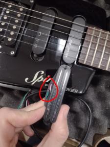

Hola a todos/as y gracias por adelantado!
A ver, hay algo en lo que nunca me había fijado y es en que algunas guitarras donde van las pastillas directamente sin golpeador, no hay hueco para una single (aunque busco más bien humbucker formato single) de tamaño estandar, pues no tiene hueco para esa parte de la pastilla donde van soldados los cables.
Adjunto foto porque me es difícil explicarlo.
Seguro que me pierdo algo, o esta guitarra tiene la pastilla muy rara porque me quedé un poco rayao con el tema.
A ver si alguien me orienta y resulta que tengo que buscar un tipo especial de pastillas o qué...
Saludos y gracias!
Edito: sí parece que hay algo con esta forma, pero sólo veo EMG.

Hay modelos de pastillas como las que están en la guitarra y otros como la que tienes en la mano.
Cada marca lo hace como bien le parece, no hay un estándar.
Seymour Duncan tiene modelos sin el añadido lateral.

#2 Muchas gracias compañero, pues por las búsquedas que he hecho me temo que van a estar mucho más limitadas mis opciones. Me da la impresión que el formato que necesito se ve menos.

Yo tuve el mismo problema y dudé si recortar el plástico plano de la pastilla teniendo cuidado de salvar los hilos, o abrir hueco por debajo en la madera de la guitarra con la dremel, que es lo que hice. Hay que tener mucho cuidado, a mí se me escapó un par de veces y le hice una marca que tuve que apañar un poco con esmalte blanco (se ve en las fotos).
La pastilla es ésta, que por cierto suena muy bien: https://www.musicstore.com/es_ES/EUR/Roswell-Pickups-SHR-N-H-Rails-ST-Neck-White/art-GIT0043310-000
La Seymour Duncan es una Cool Rails que montó el anterior propietario. La doble es una Dimarzio Norton que también le puse yo.
Te dejo unas fotos:
index.php?controller=forum&action=view_attachment&attachment_id=209102
index.php?controller=forum&action=view_attachment&attachment_id=209104
index.php?controller=forum&action=view_attachment&attachment_id=209103

#4 Gracias compañero, pero no me veo yo capaz de hacer una ñapa así, ni herramientas ni conocimientos para ello. Y claro, me lo puede hacer un luthier, pero ya hay que pensárselo porque barato no será...

Correcto, las Steinberger vienen así (y las pastillas que traen de serie son un mojón).
Puedes probar con una Lace Sensor suelta.
