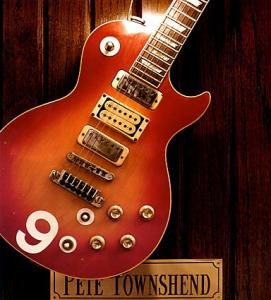

Las que son de tamaño single coil son estas, tipo hot rails, etc..
Las de tamaño minihumbucker que suelen tener una tapa de plástico para tapar el "hueco" que dejaría al sustituir una P-90 que es un poco más alargada:
todas son de bobina doble.
