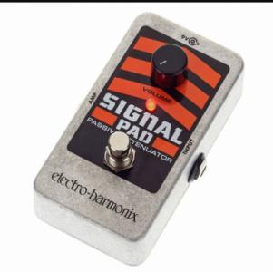

Para eso yo usaría (y uso) el Electro Harmonix Signal Pad. Es barato, simple y eficaz

El ehx signal pad que te recomienda un compañero también va bien pero además de volumen baja ganancia.

#30 Efectivamente. De hecho yo lo uso para tener “limpio” en un JCM800

#31 Para el 800 va que ni pintado.
