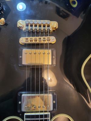

J.C.
por el 19/03/2026
index.php?controller=forum&action=view_attachment&attachment_id=210559
Pozi...
Arkaitz.
por el 19/03/2026
#49 ¿y queda bien? yo tenia entendido que el cromo es un baño que se aplica al metal. ¿si le quitas el dorado te queda cromado?
elrule
por el 19/03/2026
#51 debajo del dorado esta el cromado, doy fé.
