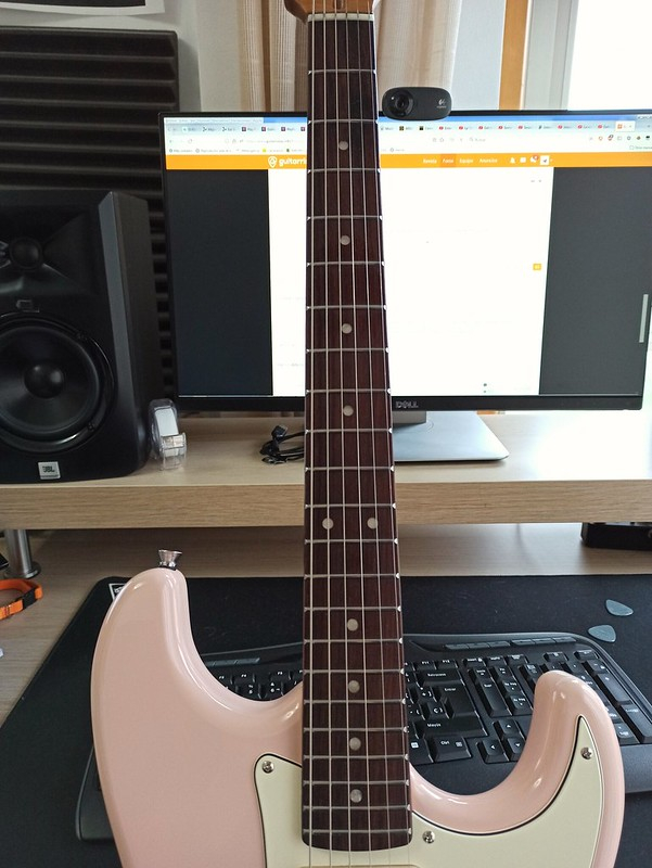

Todavía no he probado ninguna Jet, pero ayer pedí esta:
https://newphono.es/jet-guitars/7955-guitarra-electrica-jet-js400-pkr-shell-pink.html
Pues me llegó ya hace unas semanas. La guitarra está bien, para su precio, pero no le veo nada especial respecto a otras guitarras de marcas baratas de precio similar, como Harley Benton, por ejemplo. Mejor dicho, estaría bien, si no fuera por una cuestión que detallo más adelante.

Hasta aquí, todo más o menos dentro de lo esperado. Si esos dos trastes que vienen altos estuvieran al nivel de los otros, entonces sí que me parecería que esta guitarra es "algo más". Pero, tal como está, podría decir prácticamente lo mismo de mi Squier Bullet Telecaster, de precio similar y que, también con un mástil satinado, tiene un feeling muy similar.
El caso es que, recientemente, me he dado cuenta de un tema, que no sé si es manía mía o si realmente es un problema. Dejo una foto, a modo de adivinanza, a ver si veis lo mismo que yo:
4 respuestas directas
Que la cuerda prima está muy al borde del mástil, es una cosa que suele pasar con muchas guitarras de gama baja y de no tan baja, cuestión de suerte.
Pues no se chico, otra review mas no muy satisfecha de una JS400 pero a mi me tocó la lotería con la Fazley (la misma JS400 que vende Bax-Music), es IMPOSIBLE superar el tacto y ajuste que ofrece la guitarra (de sonido le cambié las pastis, of course), ligera y resonante con un puente a prueba de bombas. Pero por lo que comentáis, no deja de ser una lotería que salga una "pata negra" entre otras cuatro o cinco del montón.
DaniDCR
por el 05/01/2022
#754 pero eso de que no estén bien alineadas las cuerdas tiene fácil arreglo... Desatornillas un poco el mástil, lo justo para que lo endereces y lo pongas en su sitio, y vuelves a apretar tornillos.
