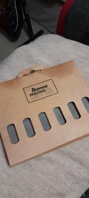

#1519 perdona que no te contesté, para las cejuelas gaste pasta, mucha pasta. Creo que anduvo sobre 125 euros el kit de limas de ibanez. Por cierto si pones 0.09s hay que pillar el kit de 0.10, si no, te quedaran estrechos los surcos.
Pues eso, kit d limas d 125 pavos, bisturí y lija minimo de grano 400.
Pero si pretendes hacerte una coleccioncilla de 10 o 15 guitarras me parece si no imprescindible, una buenisima inversion. Cantidad de defectos se corrigen con una cejuela moldeada correctamente. Entonacion, accion, eliminacion de zumbidos, suavizado del paso de las cuerdas por el punto de apoyo en el surco con lo que esto contribuye al funcionamiento del clavijero y mas cosas.
Ninguna alternativa a las limas me parecio que realmente se consiguieran los mismos resultados ni de lejos. Ni papel de lija rodeando la cuerda ni na de na, la lima de 0.10 ya vale 80 euros de los 125 k cuesta el kit.

Enrique G
por el 10/12/2023
#1521 pues muchas gracias por las indicaciones y aparataje

Zakkarista
por el 11/12/2023
#1525 se me había pasado tu msj... La verdad que es una inversión pero probablemente merece la pena (me pasó con la lima de coronar trastes).
El trabajo que da y el tiempo que pierdes con remedios caseros quizá no merece la pena.
Y es cierto que se corrigen muchos problemas retocando la cejuela

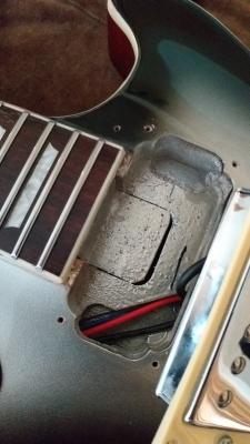

Ya me ha llegado la pasti y demás accesorios, estoy procediendo al tuneo de la JL-500 y me encuentro esto al desmontar la pasti de mastil, ¿se puede considerar esto como long-tenon?
