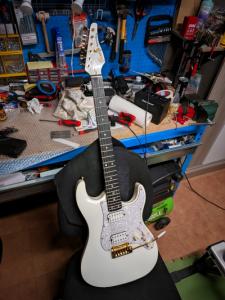

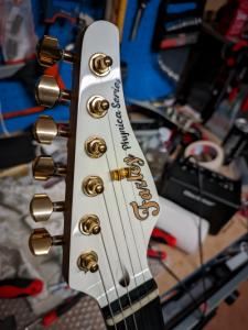

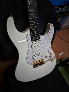

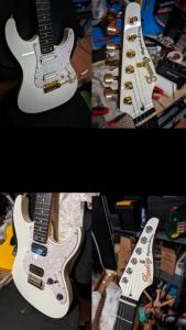

Bueno, aprovechando que hoy he hecho 3 exámenes y que no iba a estudiar porque tengo la cabeza como un bombo, he puesto cuerdas y terminado mi jem de hacendado, el puente dorado venía como es lógico sin quintar, y no tenía mi afinador para ello (un Seiko viejo que funciona de lujo) así que he hecho el truco del almendruco, he cogido el calibre y he medido la distancia de selletas que tenía el puente nickel que ese si estaba quintado, pues oye, clavado, ha funcionado a la perfección, cuando suba arriba la guitarra le daré un repaso por si alguna se ha ido alguna décima pero ha funcionado genial el truco.
Las pastillas las tengo que probar arriba en condiciones, hoy he comprobado que todo funcionara bien, y suficiente, no sé cómo algunos recomendáis el fly3 para novatos, me parece una castaña tremenda, suficiente para probar que todo suena y que no hay zumbidos y fin.
Así que nada, os dejo unas fotos y ya os hablaré de las pastillas cuando suenen en un equipo de verdad.
Pd: la acción bajísima, la primera la tengo a un mm sin trasteo, como la carvin o mi ex musicman, con radios mucho más planos, es espectacular el ajuste que dejan.

#1406 joder qué guapa que te ha quedado :enamorado:
Le queda de lujo el hardware dorado y las pastis en blanco, me mola mucho más que como viene de serie.
makinon
por el 07/06/2023
Gracias, iba a poner la Gravity storm pero apareció en wallapop la generator en blanco y me lancé a por ella, hablaré de ellas en el hilo de tonerider.
Y si, me gusta mucho cómo ha quedado, he buscado las fotos de cuando me llegó y parece otra.
