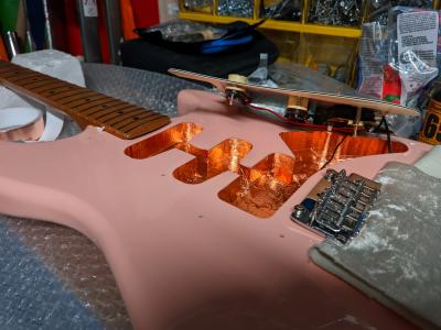

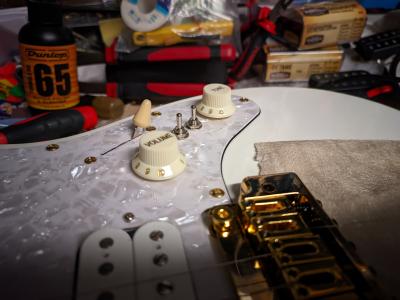

Ya me han llegado los tornillos dorados, y me encuentro que los de las pastillas son muy gordos y no me valen, así que pasando, va a ser lo único que lleve plateado en vez de dorado, que estoy ya un poquito cansado de esperar.
Le he hecho un mod aprovechando que la octane y generator son pastillas poderosas de splitear ambas, y a falta de probar en condiciones, con las tres cuerdas que tiene la guitarra parece que suena bastante bien en single, ya os diré cuando termine los exámenes y pueda ponerle el clavijero dorado y las cuerdas nuevas.

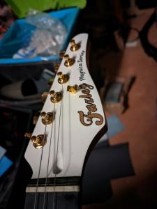

makinon
por el 05/06/2023
He cambiado ya los clavijeros a dorado, he calzado el mastil que tenía un nada y menos positivo de angulación, he hecho una calza y se me iba una barbaridad, he tenido que volver a abrir y dejarlo en la mínima expresión.
Aprovechando que tenía el mastil fuera he aprovechado a hacer la mejora de Kurz de lijar el mastil... En mi caso con 1000, 2000 y 5000, no tenía 1500 aunque por como funciona el lijado tampoco sería necesario.
Pues el resultado es espectacular, desliza increíble la mano por el mastil, como tengo que corregir también el ángulo de la 720 se lo voy a hacer de cabeza, me parece una mejora muy sencilla y gana una barbaridad la mano en deslizamiento.
La octane y la generator spliteadas suenan muy muy bien, se está quedando una guitarra super versátil.
Me queda poco para terminarla y presentarla, os dejo el clavijero, no entiendo como no se les ha ocurrido a ellos, el dorado a la blanca le queda perfecto.
