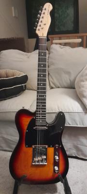

2x Fazley (Blackie 65€/ud...) FTL218SB

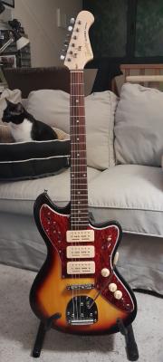

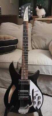

Como se puede ver en las fotos, casi todas tienen modificaciones sobre todo la Jazzmaster (rebautizada "Jazzgrasser") con gain boost incluido y pila recargable a traves de conexion usb, 7 combinaciones de pastillas y cambio de fase en la del mastil, pastillas p90 gold foil, roller bridge con huecos rellenos de cera, cejuela de hueso y tensores roller en la pala. Y la Rickenbacker (rebautizada "Rickenfaker") con toasters modificadas para encajar el los marcos de las minihums que traia de serie, un puente tipo Rick modificado con selletas roller colocado corrigiendo la distancia para conseguir una escala correcta de 62'9cm. Y un tremolo tipo Teisco. Autentico pepino de guitarra con todo lo guapo de una Rick 325 + una "f" ojo d gato incluida con el mastil de una Rick 360 de 24 trastes. El colega con el que toco se pillo la ultima que quedaba la semana pasada.

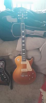

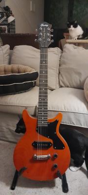

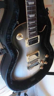

Buenas os comento alguna cosilla mas de mi coleccioncilla, el caso es que todas menos las telecaster que compre para mi colega y para mi, que estaban de superoferta a 65 €, el resto fueron b-stocks de esos sin desperfectos solo con signos de uso o algun arañazo. El caso es que por menos de 700€ las compre todas y con un poco de maña y una inversion en modificaciones que no creo que llegara a los 200€ he podido hacerme con todas estas guitarras funcionando 100% ajustadas. Teniendo en cuenta que antes de empezar a comprar estas guitarras me gaste 800 y pico en una Guild s-200 thunderbird que me ha dado mas guerra que un niño tonto, me parece increible.
Aunque como digo, todas necesitaron un pulido de trastes y encerado del diapasón. La billy joe la tuve que retrastear entera porque habian cortado los trastes demasiado dentro del diapason y al tocar la 1a y la 6a cuerda tendian a resbalarse hacia afuera, la jazzgrasser venia con los trastes medio verdes y asperos de cojones, el golpeador de 4 capas venia con el corte demasiado vertical lo que escondia las lineas del contorno.
Las cejuelas de bastante mala calidad en general, la mayoria sino todas fueron o re-moldeadas y pulidas o sustituidas.

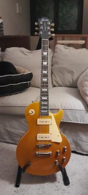

La gold top, viene con un defecto de fabricacion que es la posicion de la pastilla del mastil, esta demasiado alejada. Por suerte si lo que te gusta es el sonido garaje /punk de finales de los 60 o el garaje revival de los 80, como a mi, esta circunstancia resultará beneficiosa ya que le restara tonalidad oscura y se acercara ligeramente a la tonalidad de la pastilla del puente. Con respecto al sonido os dire que tengo aqui a mi lado una harley benton sc450 gt, o sea la gold top de harley benton que compre de chollo para un amigo y he podido darle el cambiazo a las p90 pero despues de probarlas me quedo con las que traia la fazley, en general diria que la guitarra es mejor la replica de fazley (y eso que no estoy teniendo en cuenta el que sea un modelo "all gold" que para mi mola mas aun.)
Ya ire comentando alguna cosilla mas, un saludo.

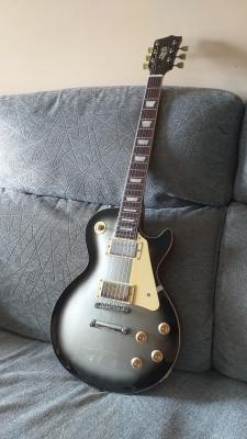

Adjunto fotos de la guild y de la hb scgt.

#1519 jejejje no no, pues no no suena sola. Lo que es curioso es que menciones sharpd dressed man porque llegue a esta guitarra investigando la gresch billy bo, que me llevo a la grestch bo didley y despues a la guild s-200 (modelo que uso jorma kaukonen para grabar el surrealistic pillow).
Lo de retrastear la fazley fue el ensayo para lo que venia despues, retrastear la guild recien comprada...
Resulta que sorpresa sorpresa la guild s-200 no trae unos trastes medium jumbo estandar como dice en las web de guild traen unos trastes "narrow jumbo"
misma anchura que un medium jumbo pero bastante mas altos, que me daban la sensacion de estar tocando un sitar.
Otra cosa que me perturba bastante es que la 5a cuerda al salir d la clavija hacia la cejuela roza irremediablemente las vueltas de la 6a en el poste. Se medio soluciona enrollando la 5a en el sentido inverso pero no del todo. Lo sorprendente es que efectivamente si te fijas en las fotos de sus propios catalogos, si, tambien les pasa. Me parece acojonante que no hayan puesto solucion a ese fallo de diseño que es tan evidente. Por ultimo el tremolo hagstrom, no me acaba de convencer es el mismo principio que el puente de una strato. Con el muelle atras aguantando el tiron de las cuerdas lo que pasa es que no me parece que ejerza ni el mismo contrapeso ni la misma fuerza que el de una strato bien regulado con 3 muelles y el bloque. Resultado, un tremolo mucho mas delicado e inestable a mi modo de ver.
De no ser por el sonidazo d las lil buckers que trae y por supuesto el diseño que tiene ya me habria superado la decepcion.
La pastilla del mastil con el low cut activado es increible y el potenciometro de tono en la pastilla del mastil seleccionada independientemente no la enmudece nada al bajarlo ofreciendo una gama no muy habitual de tonos(aqui esta lo interesante de esta guitarra, en estas 2 configuraciones de la pastilla del mastil.)

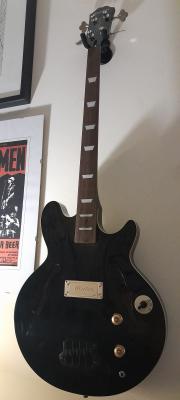

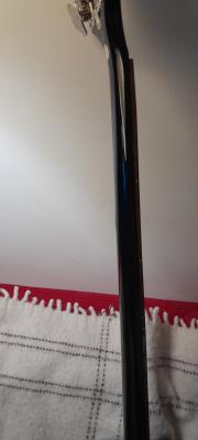

#1522 Ahora mismo estoy metiendole un rebaje por las bravas al mastil de un bajo epiphone jack casady de un colega a base de lija a ver si le corrijo una torsion que tiene por culpa de un nudo. No pude meterle el calor necesario para enderezarlo porque estropearia el acabado en negro asi que voy a intentar corregir el defecto todo lo que pueda alisando el diapason con el mastil retorcido... despues retrasteado, renivelado, recoronado, pulido.
No soy ningun experto pero confio en mis habilidades y hay mucha informacion disponible. Esta claro que para que un instrumento de cuerda funcione correctamente existe un equilibrio de fuerzas entre distintas variables que hay que comprender, pero no es astrofisica ni tampoco aeronautica espacial. Lo mas importante es saber parar antes de joderla y repensarlo 2 o 3 veces.
Pongo alguna foto
