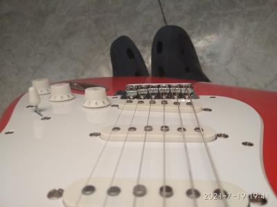

Yo las tengo así. Lógicamente la selleta de la primera esta más baja que la de la sexta, por lo cuál el arco que hace no es perfecto con respecto al radio.
Con una acción de 1.5 mm en la primera y 2 mm en la sexta.
Flojo de pantalon
Porqué no va a ser perfecto? La altura de las cuerdas es correcta.

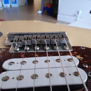

Yo tengo todas las cuerdas ajustadas a 2mm del traste 17, no me trastean pero la primera cuerda me cuesta hacer bendings. Podré subirla sin subir el resto?
Os pongo una foto de cómo me quedan las selletas, estas son tipo piezo de fishman ( es una Fender Deluxe power strat)

Sólo tienes que probarlo, es un proceso reversible, no vas a romper nada. Apunta si quieres cuanto giras los tornillos, si no te convence giras lo mismo en sentido contrario.
