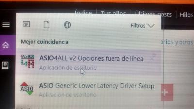

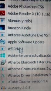

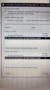

Otra cosa que me ocurre y que puedes apreciar en las fotos, es que parace que tenga 2 drivers Asio instalados.
Pero en el listado de aplicaciones solo me aparece 1. De hecho esta mañana solo he podido desinstalar el Asio4all

#14 Yo uso el Sonar de Cakewalk. Conecto por la entrada de línea del PC.
Creo que te falta configurarlo en el software. Dentro del software (en mi caso el Sonar), tienes que seleccionar el dispositivo o el driver de ASIO4ALL,,,, no el de windows u otro que aparezca.
Prueba a ver...
edito: que veo que has posteado justo cuando escribía esto...
pues no sé por qué te aparecen dos asio... :(
