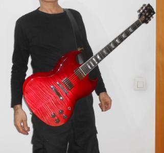

Es que hay SG´s y SG´s, en el caso de la SG HP cabecea una barbaridad, además los de Gibson te la venden junto con una correa de esas que agarran, pero a mi eso no me sirve, me tira de la camiseta y me molesta, yo le tuve que cambiar el enganche del cutaway superior a la unión del mástil con el cuerpo. Aparte de eso con el enganche de fábrica se te quedaba la guitarra muy hacia la izquierda, en una posición muy anti natural e incómoda para tocar. Si tienes ocasión de probar un SG HP luego me cuentas...

En estas fotos se aprecia dónde tiene el enganche la SG HP y una SG, verás que en la HP está más alejado del clavijero, por lo tanto más cabeceo.
En la última foto se puede ver donde le puse el enganche (Unión del cuerpo con el mástil y parte superior) y adiós cabeceo.
Un saludo.
Un saludo.
Es que ahí es donde lo tienen las "normales"
Mira dónde lo lleva la mía (sí, es goldtop):
https://i.imgur.com/W20Tvis.jpg
