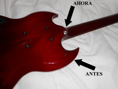

Hola Amiguitarristas:
Ya tengo mi nueva Gibson SG (HP) 2018 recien ajustada, quintada y con el inventillo "anti-cabeceo.
Le he cambiado el enchanche del cuerno a la únión del cuerpo con la pala, para curarme en salud no se lo puse centrado sino en la parte superior para de esa manera evitar tambien el vuelco de la guitarra (es decir, que se separe de la panza) 8^D
El enganche situado unos 4 centímetros (en comparación de como estaba antes) en dirección hacia la pala no solamente evita el cabeceo sinó que la guitarra quede más centrada al cuerpo, anteriormente al tener el enganche en el cuerno superior la guitarra quedaba muy desplazada hacia la izquierda y la posición para tocar sobretodo los primeros trastes era bastante incómoda.
Todo ha salido perfecto, ha quedado en un punto equilibrado en la posición que a mi al menos me siento agusto tocando, el cabeceo ha quedado inexistente, en el agujero donde iba antes el enganche he puesto un tornillo negro y se disimula bastante.
Hay que matizar que aunque (como se vé en la foto) utilizo la correa de cuero de Gibson, esta correa no agarra, sinó resbala, ya que por detrás la he forrado de cinta adhesiva transparente precisamente para que resbale, (podeis verlo en la foto).
No soy partidario de los que "solucionan" el cabeceo con una correa que agarre, porque a mi al menos me tira de la camiseta y me resulta molesto, tampoco comparto la idea de ponerle peso a la correa o a la misma guitarra, ya que le quitas la gracia a que la SG siendo liviana de peso te acabe pareciendo que tienes colgada una Les Paul, por lo que esta pequeña pero efectiva "mutilación" me ha parecido la mejor idea.
Aqui os dejo fotos para que veais el resultado, un Rocksaludo !!!
