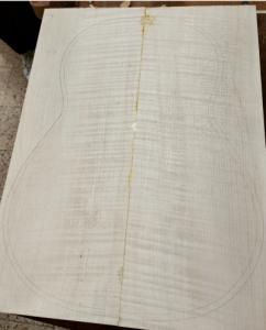

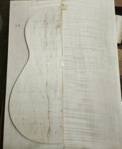

#543 Por ejemplo, tenemos dos piezas de arce flameado con sus respectivos dibujos, cuando lo pides al proveedor, te manda las piezas de madera y obviamente, al venir de un almacén y previamente haber sido transportado etc, se sabe que la pieza no es del mismo árbol, así que lo que se hace es coger las dos piezas, se juntan y vas moviendo hasta que el dibujo quede lo más uniforme posible, dejo muestra de una de las guitarras que hice y cómo junté las dos piezas para que el dibujo de la veta coincida lo mejor posible, eso luego cuando lijas, barnizas etc queda mucho mejor, en la foto estas viendo la madera tal cual viene de fábrica, el único tratamiento que se le hizo antes de encolar fue pasarle la garlopa para nivelar el grosor de ambas piezas
Con respecto a las dos o tres piezas, normalmente los proveedores no te venden una pieza tan grande como para usar una pieza, lo normal es que sean dos, lo de meter tres o más ya es cosa creo yo de los grandes fabricantes que con tal de aprovechar al máximo las mermas van aprovechando esos sobrantes, OJO, es opinión de lo que creo que puede pasar, no es la verdad absoluta, luego, que opino sobre las guitarras con más de dos piezas en el cuerpo, pienso que una guitarra bien construida de base, cuerpo, pala y mástil y con una madera que haya tenido el suficiente tiempo de secado no debería de dar ningún problema, lo demás depende de cuanto hayas pagado por esa guitarra, yo normalmente cuando abra oficialmente al público en un par de años o tres, trataré de que el cuerpo no sea de más de dos piezas si es la misma madera, pero claro, eso es personal.

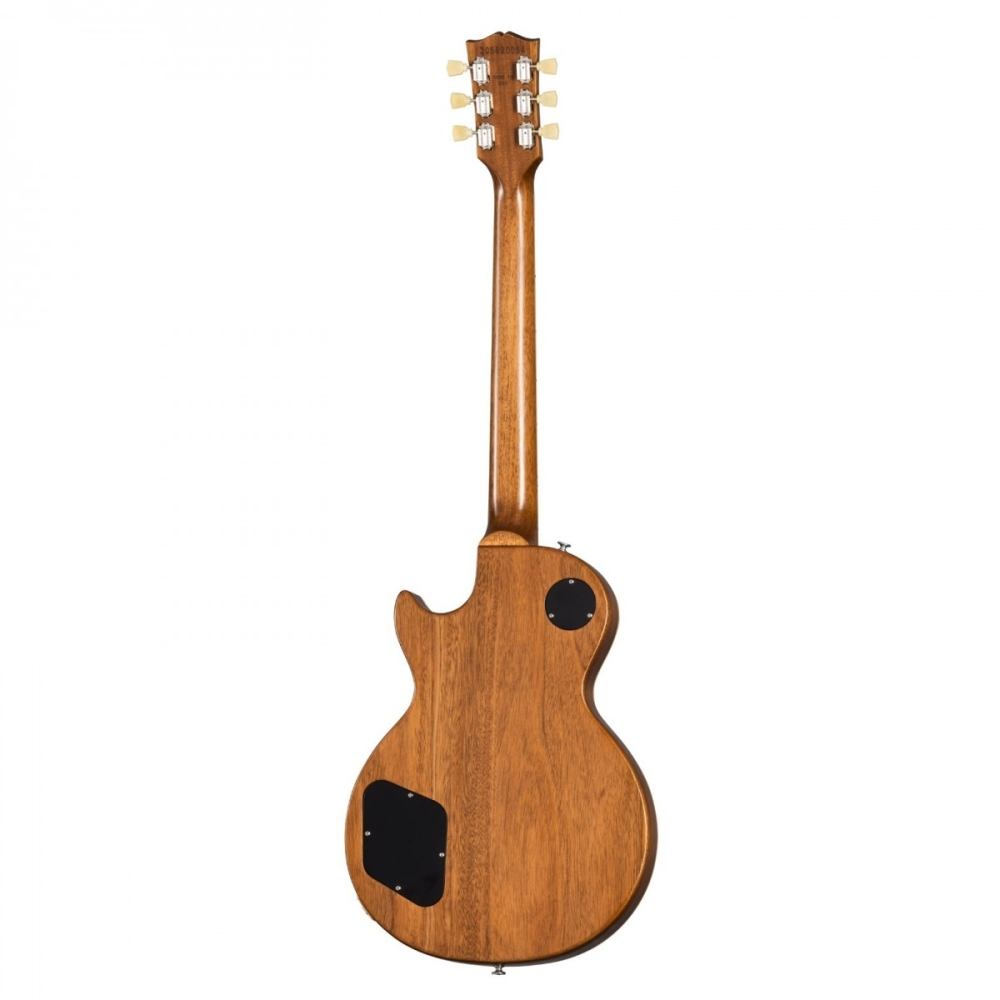

Gibson u otras, con el arce sí lo hacen, con caoba a veces queda bien y otras ni de coña..jeje!! es que ayer viendo un modelo con fotos de catálogo me acordé del hilo....y en algunos casos como que pasan bastante del dibujo, incluso a la hora de poner fotos ellos mismos: (es la STD ´50 faded, de 2.200 euros)

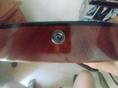

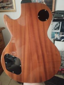

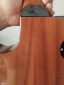

#547 Para la caoba, también se aplica lo mismo, siempre se va a tratar que la veta de las diferentes piezas quede lo más acorde posible, eso es la teoría, luego lo que haga Gibson, Fender o cualquier otro gran fabricante vete a saber...esta Les Paul está hecha por un amigo mío, en unos meses llegaré a las eléctricas y podré verlo mejor por mí mismo, pero está es mi LP con cuerpo de dos piezas de caoba hecha por un luthier.

Esta tercera foto es la vista a la que me refería, por lo que veo sí que hay simetría. A esto voy, yo creo que aquí hay un criterio a la hora de combinar dos piezas.
Igual estoy equivocado, pero creo que se fijan más en esto que en como quede en la parte de atrás, y no creo, aunque no lo sé, que sea solo estética.
Y en los cuerpos de una pieza alguna vez he visto algún tipo de simetría, como para pensar que el corte haya sido al azar.
