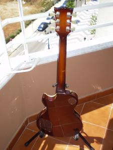

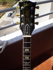

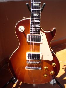

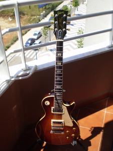

Hola amigos. Espero que me puedan ayudar a verificar si esta guitarra que me ofrecen es verdadera o no. Adjunto fotos. Gracias.

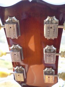

Mas fotos

A falta de mejores fotos, parece autentica.
Lo unico raro que se aprecia, son los trastes por encima del binding.
Puede ser que haya sido retrasteada y el luthier de turno haya hecho el trabajo asi para abaratar el coste.
Seria bueno que el vendedor te confirmase ese detalle.
En las Gibson, el binding se "adapta" a la forma del traste y en esta guitarra estan "enterizos".
Todo lo demas, parece correcto (no he comprobado el Nº de serie, supongo que lo habras hecho tu ya)
No tiene los tipicos herrajes chinos y la campana del alma tambien es autentica.
Si ya la tienes en tu poder, seria bueno que la abrieses la cavidad de la electronica y sacaras unas fotillos, igual de las cavidades de las pastillas, para terminar de confirmarlo.
Con las fotos que pones, no puedo decirte mas de momento.
Un saludo.

El puente parece correcto, el cuerno del cutaway demasiado fino, los trastes por encima del binding tambien es raro, la tapa del alma parece estar demasiado cerca de la cejuela , el mastil es de 3 piezas, de arce parece cuando suelen ser de una de caoba, la tapa es tambien de tres piezas de arce con una veta poco escogida.
yo creo que puede ser una replica bastante lograda
guitarlane
por el 13/11/2011

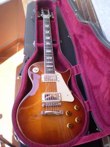

La tapa armónica esta fabricada en 3 trozos....los plásticos se ven de mala calidad y los trapecios de los inlays no cuelan ni de coña, y por último el estuche.

Falsa, fíjate en el cuerno, es demasiado delgado, y la tapa es de tres piezas, y sobre todo los trastes y los inlays esos trapecios...

El estuche, como no soy adivino, no se como es porque no se ve en las fotos.
Desde luego no es igual que el de una Standar del 2010, pero como parece que es antigua., pues eso.
