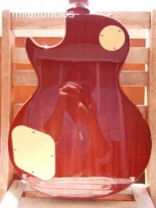

Fuah! Tanta cosa rara, la tapa del alma, lo de la empresa de envios, el precio... demasiadas cosas, hay algo que no quadra. No la compres, es Gibson, no lo se, pero como han dicho, igual es robada (no lo creo) china...

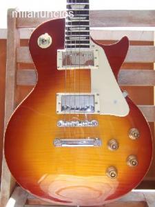

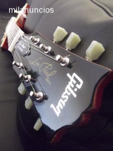

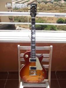

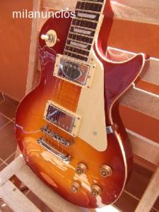

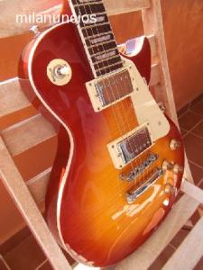

Aqui estan las fotos, si es falsa es increíble porque parece muy buena.

Es falsa si te han dicho que es Gibson, si te han dicho que es Epiphone...Ya no se decirte.
Los tornillos del Tune-O-Matic no son los que monta Gibson. Son tornillos normales al uso.
Los trastes están por encima del detalle del diapasón. En Gibson, la línea color marfil pasa por encima de los extremos de los trastes.
Los potes no son paralelos dos a dos en vertical, es decir, traza una línea entre los dos potes de la derecha y luego entre los dos de la izquierda, las líneas que quedan no son paralelas.
La punta del cut-away no apunta hacia arriba, sino ligeramente a un lado.
Pero claro, las imágenes son pequeñas para apreciarlo seguro seguro, pero son las sensaciones que me da. Me falta por ver la pala de frente y de cerca y ya te lo digo seguro seguro.

Yo descargando la primera foto y agrandandola, aunque no se ve muy bien tambien me da la impresion de que el binding no tapa los trastes. Aunque no me atrevia a asegurarlo porque al agrandar la calidad no es la mejor.
A ver mas opiniones pero yo no la compraria.

Esa es una copia China que se consigue por poco mas de 200 euros nueva.

Te puedo asegurar que no los tapa
