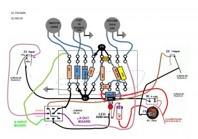

Perdona toni diaz.
Puedo entender que puedo prescindir del smooth (que ya se me sale del esquema original) y centrarme en un zócalo para el condensador de entrada para tratar de encontrar el "sonido"?.
Si me mandas a esparragar, creo que lo entenderemos todos.
Gracias y un saludo.
toni diaz
por el 11/11/2019
Si claro, ese potenciómetro es un truco viejo para limitar el máximo de entrada del fuzz y por lo tanto la cantidad de saturación, yo considero que para eso está el volumen de la guitarra, siendo algo fino puedes variar desde casi limpio y brillante a gordo y salvaje solo con la guitarra. Y si está bien hecho apenas notarás bajada de volumen hasta que el pote esté muy abajo

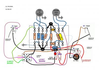

Edito, después de las correciones.
Disculpad el error ( uF, nF, pF).
Un saludo.

Y despues del consejo de toni diaz:

toni diaz:
Siempre con tu permiso. Lo voy a realizar y ya os contaré.

toni diaz
por el 11/11/2019
#16 ah vale jajaja, perdón por el ratito de retardo, me ha cogido de cocinilla #22 eso está de lujo, en los montajes herederos del fuzz face mientras más sencillo mejor, por cierto el circuito punto a punto tiene un mojo bestial.
Solo cuida que la entrada y salida sean con cable apantallado para evitar en lo posible el ruido.
Cuando tengas algo físico lo pones por aquí, que esto promete
