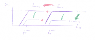

por el 25/01/2018
Si pasamos de Bass al mínimo a Bass al máximo seguimos el camino de las flechas rojas, que altera la frecuencia de corte sin alterar la ganancia general, y si pasamos del Treble al máximo al Treble al mínimo seguimos el camino de las flechas verdes, alterando la ganancia general pero no la frecuencia de corte.

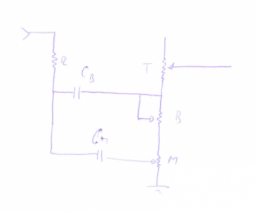

Toda esa señal intentará pasar por las otras ramas. Para analizarlo, podemos simplificar el circuito de la siguiente manera, quitando la rama de agudos anteriormente analizada

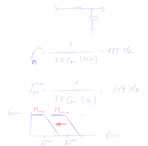

Si el control de medios M está al mínimo, es decir, a tierra, R y CM actúan como un filtro pasabajos, y la salida de este filtro alimenta a CB. Si el control de medios no está al mínimo también será un filtro pasabajos, pero el valor de la resistencia en este caso será la suma de R más el valor de la resistencia del potenciómetro M entre CM y tierra. Es decir, los valores de la frecuencia de corte de este filtro pasabajos variarán entre estos dos valores
Miguel
por el 29/01/2018
Es decir, lo que esté por debajo de esas frecuencias se llevará al potenciómetro de bajos B, y lo que esté por encima de estas frecuencias se llevará al potenciómetro de medios M. Si este potenciómetro de medios M está con un valor bajo, las frecuencias que pasan por él están muy atenuadas, y si por contra está con un valor alto, las frecuencias que pasan por él apenas se atenúan, porque el valor del divisor de tensión en este caso no es el que va de M a tierra, sino el que va de M a B, que es hacia donde se dirige la salida de la señal.
En resumen, si el potenciómetro M está en un valor bajo, por un lado las frecuencias medias que lo atraviesan se atenúan, y por otro lado las frecuencias que lo atraviesan tienen un ancho de banda más estrecho. O dicho de otra forma, hay menos frecuencias medias y más atenuación de dichas frecuencias medias.

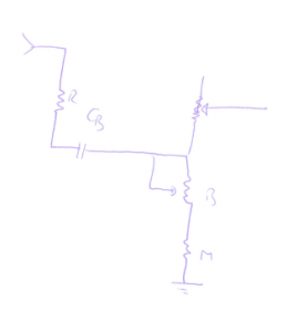

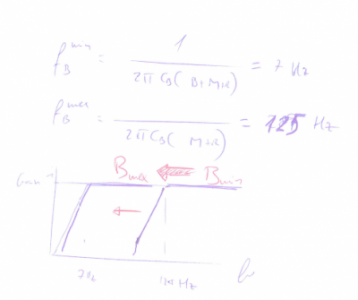

Por último, las frecuencias que en el post anterior hemos visto que se derivan al potenciómetro de bajos B pueden estudiarse simplificando el circuito así, quitando las ramas de agudos y de medios
Miguel
por el 29/01/2018
Como en casos anteriores, esto es un filtro pasaaltos cuya salida se atenuará en parte con la posición del pote Treble. Las frecuencias de corte en función de la posición del pote B serán estas
