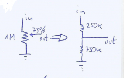

Podemos hacer un artificio mental y “desdoblar” esta resistencia en dos resistencias equivalentes. Por ejemplo, un potenciómetro de 1M con el recorrido al 75% (suponiendo que sea lineal el pote) sería equivalente a esto:
Miguel
por el 24/01/2018

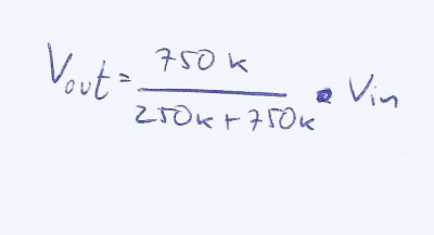

La tensión a la salida sería en este caso la siguiente:
Miguel
por el 24/01/2018
Se ve que la tensión a la salida es una parte de la tensión a la entrada. Si el pote está al 100%, Vout = Vin, y si el pote está al 0% Vout = 0V. Por eso este tipo de circuito (y que no está sólo en potenciómetros, sino en infinidad de aplicaciones electrónicas) se llama divisor de tensión.

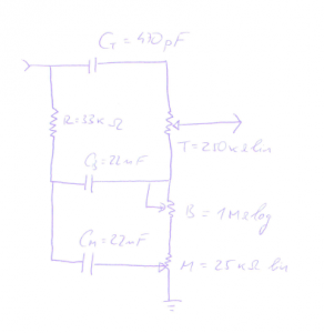

La "lección" de hoy ya entra en materia de verdad.
A partir de hoy este será el tone stack que vamos a analizar

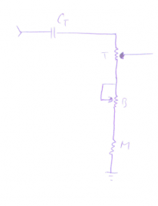

Vamos a fijarnos en primer lugar en solamente la siguiente parte del circuito, que adelanto que es la parte encargada de los agudos
Miguel
por el 25/01/2018
Si la flecha que sale del control de Treble estuviese al máximo, tenemos exactamente el mismo filtro pasaaltos que puse hace unos días, pero en lugar de una resistencia tiene tres en serie cuyo valor equivalente es la suma de las tres.

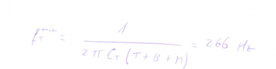

Si el Bass está al máximo, la resistencia equivalente es T + B + M = 1,235 M ohm. Al meter este valor en la fórmula de la frecuencia de corte tenemos que sale
Miguel
por el 25/01/2018
El número exacto en realidad es 274 Hz pero cuando preparé la imagen lo hice con una calculadora reastrojera y no tenía la misma precisión, pero de 274 a 266 no influye en el análisis. Como os digo, sale un número algo diferente por temas de redondeo de decimales al hacer cuentas.
Miguel
por el 25/01/2018
Si po contra el Bass está al mínimo están cortocircuitadas la entrada y la salida del control de Bass, por lo que es como si esta resistencia no estuviera y en lugar de tener T + B + M en serie tendríamos sólo T + M en serie.
En este caso la frecuencia de corte sería esta
Miguel
por el 25/01/2018
Como en el caso anterior la calculadora que usé era una chusta así que también arrastraba un error. El valor exacto es 1441 Hz. Perdonar estas discrpancias entre imagen y texto, pero ahora mismo no dispongo de escáner para preparlo correctamente...
