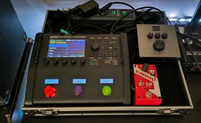

Pues ya está terminado lo que será mi equipo de directo a partir de ahora!
FM3 + PS170 (Para cuando no quede mas remedio que salir por pantalla) + Digitech The Drop.
Micky Vega escribió:
Un día puse el Drop, el HX Stomp con su Polycapo y el FM3 y los eche a pelear, los tres delante de mí. Las sensaciones tocando eran buenas en los tres, el que menor latencia me pareció que me daba era el de HX Stomp.
Al final voy a terminar usando el Drop para algunas cosas y el Virtual Capo para otras, noto que el Virtual Capo tiene menos latencia pero me genera muchos mas artefactos que el Drop. Sobre todo al inicio de cualquier riff o lick, noto que no coge bien el pitch de la nota y entra mas tarde y sin ataque, no obstante con solo medio tono arriba o abajo es bastante apañable.
Me he automatizado por midi el cambio de presets y escenas ya que en la banda vamos con todos los temas preparados en proyectos de Reaper, con metronomo y secuencias.
No he experimentado cosa mas comoda en mi vida.
Me las he apañado hasta para disimular los gaps entre cambios, solo me voy a preocupar de enchufarme, afinar y tocar, soy feliz.
