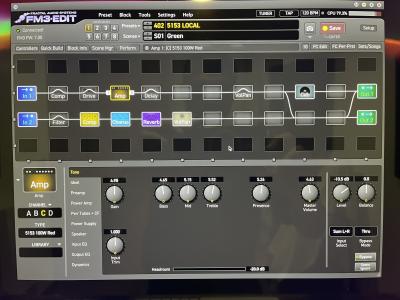

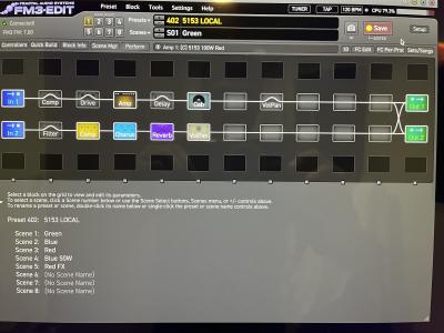

Estoy intentando hacer un preset con FM3 para usar con una JP-15 con salida de pastilla y piezo , con un cable en "Y" entro al INPUT 1 la señal de pastillas y el INPUT 2 entra la señal de piezo , con todo esto lo que sale del OUTPUT 1 va a PA y lo que sale de OUTPUT 2 va a una etapa de potencia .
Es posible deshabilitar la simulación de cabina solo para el OUTPUT 2 ?
Es posible hacer este invento con el FM3?
Adjunto un par de capturas de pantalla de como lo he intentado hacer :
- En la primera imagen a pesar que yo creía que debería de funcionar , finalmente por OUTPUT 1 sale sin la emulación de pantalla .
- En la segunda foto funcionaria si pudiera deshabilitar el CAB solo para el OUTPUT 2
Gracias de antemano y disculpad que esté preguntando tanto 😅
