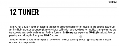

Vale, no es botón 1, es botón A. Pero es lo q dice el manual.

"Julkarn" escribió:
es botón A
Exacto.
Yo me refería a si se podía acceder a la pantalla del afinador pisando un pulsador. Lo veo mucho más cómodo para tocar en directo que tener que agacharte para pulsar el botón con la mano.
Gracias.
