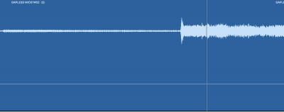

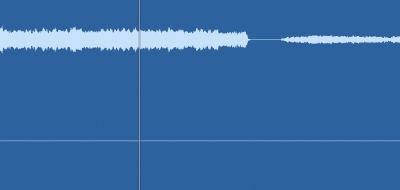

Vuelvo con más información sobre lo GAPLESS. Allá va.
El comportamiento es curioso, no siempre es Gapless, pero no comprendo el criterio. Lo compartiré en el foro de Fractal, a riesgo de parecer desagradecido (estoy encantado con la actualización y mucho, pero si puedo ayudar a mejorar algo... pues eso).
Eligiendo uno de mis presets más pesados y delicados por cómo es, he observado que de un sonido limpio a otro distorsionado, no hay GAP (podéis notar dónde hay el cambio de preset cuando cambia el volumen):
index.php?controller=forum&action=view_attachment&attachment_id=187910
Sin embargo, el mismo cambio a la inversa, produce GAP :
index.php?controller=forum&action=view_attachment&attachment_id=187911
No estoy seguro de qué lo causa. Lo expondré tal cual lo he explicado aquí.
