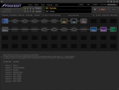

Yo hasta hace poco tenía una FX3 para estudio y conciertos grandes y una FM3 para directos. La FM3 es super potente, dejo una captura de mi preset principal. Pero la última actualización ha subido un poco el porcentaje de la maquina y mi preset estaba incómodamente cerca del límite. Obtuve una FM9 turbo y sobradísimo, no está tan lejos de la FX3 como creía, de hecho mis presets los puedo llevar de una a otra sin ninguna consideración mayor, ya que la cuadricula es igual en ambas unidades. El paso definitivo que me llevó a cambiar fue el tema de Dyna cabs, no se siquiera si los utilizaré, pero claramente la FM3 está encontrando un límite, aún si las implementan, el aumento porcentual seguramente será significativo.
