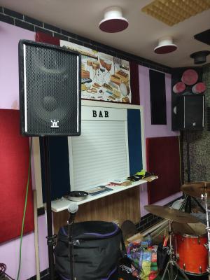

Ésto es lo que tenemos.Con eso no creo que suene muy bien.Ya pregunto por lo de in ears en la sección correspondiente.

Hombre...estos equipos digitales donde brillan es en un buen sistema de sonido pero para una PA humilde, lo mejor es llevarse una pantalla, que siempre sonarás mejor. En mi caso no tenemos ni esos altavoces, ensayamos todos por cascos. Dos guitarras con pedaleras, el bajo por linea y la batería con un par de micros + el cantante.

Con esa PA veo mejor idea la etapa de potencia y una pantalla. Tiene pinta de ir justita ya solo para voces.
Tienes etapa de potencia para guitarra de Harley Benton por menos de 100 euros, y pantalla 1x12 con V30 por 100 y algo.
FM3 + etapa + pantalla y te olvidas de los demás. El FM3 tiene dos salidas, siempre vas a tener la opcion de mandar a la PA si hace falta (en un directo).
Por otro lado, si no dais bolos de forma mas o menos habitual, no os recomiendo que os metais en los in ear.
Implica mucho conocimiento y mucha paciencia, y en mi experiencia le sacas partido si tocas mucho en directo. Ademas tendreis que acostumbraros a tener los temas en sesiones de un DAW y trabajar todos con la claqueta. He visto bandas disolverse por mucho menos….

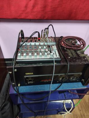

Porque lo que hay debajo de la mesa de mezclas, de la marca Yamaha ,no es una etapa de potencia,¿no?

#822 Tiene pinta de ser la etapa de la PA. Seran monitores pasivos.
Yo me refiero a esto, que lo puedes poner tranquilamente en una pedalboard junto al FM3.
Harley Benton Custom Line Thunder 99
https://www.thomann.de/es/harley_benton_custom_line_thunder_99.htm?gad_source=1&gclid=EAIaIQobChMIkdX5vvTmggMVNgYGAB31xgwnEAQYASABEgJKRfD_BwE
Y por otro lado, una pantalla economica y con un buen altavoz.
https://www.thomann.de/es/harley_benton_g112_vintage.htm?gad_source=1&gclid=EAIaIQobChMIsY379PTmggMVv4loCR174QQCEAQYASABEgKbVvD_BwE
Con esto y el FM3 puedes sonar a la vez por PA, pantalla de guitarra e in ears A LA VEZ si fuera necesario. Asi ensayo yo con mi banda, pero tengo la Seymour Duncan Powerstage y una pantalla ENGL 2x12.
Haces dos rutas en el layout, una con CAB al OUT1 y otra sin CAB al OUT2.

Si,si.Es eso.Los monitores son pasivos.
Cuando dices que en tus ensayos sales por PA,pantalla e in ears no lo entiendo muy bien.O sea,se supone que en un directo el público te escucha por PA y tu usarías bien la pantalla o bien los in ears para escucharte tu,como si fuese un monitor¿Pero las dos cosas?.
