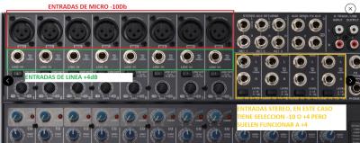

Estoy teniendo algún problema con las salidas, si pongo -10db quedo corto en monitores, si pongo +4db me dicen que tengo un volumen brutal en mesa que lo debo bajar, eso con mesa analógica con grupo de rock, sin embargo con -10 db a mesa bien.
por otra parte en ensayo con otro grupo (orquesta) con una mesa digital sueno sobre saturado con +4db y si pongo -10 dicen que no les llega casi volumen (y si meten gain me estropean el sonido limpio y vuelvo a sonar sucio en el sonido limpio), ahí no he encontrado solución, estoy ensayando sin pasar por mesa hasta que encuentre una solución.

Debes ajustar el volumen del preset sin que sobrepase las dos lineas verdes, se hace con el volumen del bloque amp, luego seleccionas +4 dB si te vas a conectar a una entrada de linea en la mesa con conectores jack, si te conectas a entradas XLR deberás seleccionar -10dB, que son entradas de micro.
Luego ya, ajusta el volumen general de la salida. Yo nunca he tenido problema con eso salvo una vez, que el técnico no tenía ni idea y conectó mi cable XLR a la entrada XLR de la mesa y yo con el nivel en +4, y me decía que era rozar el volumen de la entrada del canal y aquello sonaba muy fuerte.
El problema es que con las pedaleras has de ser guitarrista y medio técnico de sonido porque date cuenta que entregamos al técnico un sonido final, ajustado y pulido solo para que él le de volumen y ajuste un poquito según la sala.

Muchas gracias Todoalonce, de acuerdo pondré +4 para el output 2 con salidas de jak y -10 para el output 1 por XLR, intentaré probar en el próximo ensayo a entregar a mesa jack desde el output 2 mode sumL+R mode  line level a +4(de momento sólo tienen una entrada para mi en mesa y tengo una delay en ping pong en un preset para hacer "entre dos tierras" que sino no suena),

por el 01/02/2025
#1243
jjcale
por el 01/02/2025
Todoalonce escribió:
#1243
Archivos adjuntos
BBCode:
Un millón de gracias, acabo de hacer foto y va a ir conmigo esa foto en el móvil para consultarla durante años.
Todoalonce
por el 01/02/2025
#1245
Jajajaj....ok, de nada, en mi grupo es que no tenemos técnico, bueno sí...es el bajista y sabe (fue técnico de sonido en la Expo 92 de Sevilla) y bajista de Ecos de las Marismas, toda una leyenda... pero tiene 65 años y le dices que vas a tocar con un Fractal y te pone cara de poker, es lógico, por eso tuve yo que aprender un poquito a ser más autónomo, ahora voy con mis cables XLR por un extremo y jack balanceado por el otro y me enchufo a las entradas estereo, que esas no las quiere nadie nunca jajaja, siempre se fijan en las otras, además, así dejo espacio libre para micros de bateria, voz, etc...
