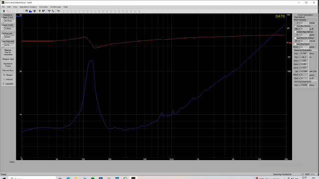

Buenas.
Como muchos sabéis, el Fractal tiene una sección llamada Speaker dentro del bloque de amplificador donde existe una curva de impedancia que podemos modificar para adaptar mejor la emulación de etapa de potencia del fractal al tipo de pantalla que tenemos como IR, ya sea en modo Legacy o en modo Dyna-Cab.
Pues bien...me hice hace unos días con un aparatito que mide esta curva de impedancia y te pone una gráfica en la pantalla del ordenador para que tú puedas modificar la del fractal con los parámetros que viene en el procesador para ello.
Yo tengo varias IR´s de mi pantalla, una Marshall SV212 con altavoces Blackback de los 70, esas IR´s se hicieron en estudio con buenos micros y algunas otras IR, las he hecho yo con el mismo método con mi Shure SM57, para mí, suenan perfectas y dentro de la linea de lo que hay por ahí en IR´s pero no sabía muy bien que tipo de curva de impedancia debía poner en Fractal porque no existe una específica de mi pantalla y menos con altavoces de hace 50 años, solo podía aproximarme.
El medidor de curvas de impedancia es un DATS V3, muy pequeño, que funciona de manera muy simple y que se puede ver en el video. De esta manera puedo tener la curva de impedancia exacta de mi pantalla y "dibujarla" en Fractal a partir de los parámetros modificables que trae. Ahora no solo tengo la IR de mi pantalla sino también "lo que debería ver" la etapa de salida del ampli con esa IR, para hacerlo más real.
En el video del tutorial sale la medición de un altavoz sin caja pero eso es para cálculo de recintos acústicos, yo he medido la pantalla entera con el cable de carga, es decir, conecto las pinzas roja y negra al cable de carga porque el conjunto entero es lo que ve el ampli. El pico es la frecuencia de resonancia de mi pantalla.
