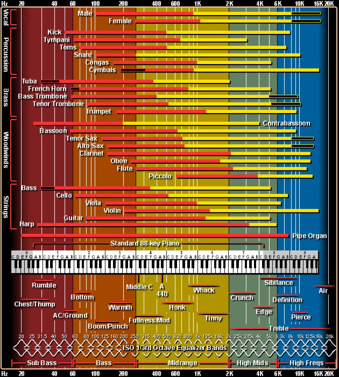

Pregunto pues tengo mi FM9 en casa conectados a unos monitores Yamaha HS de respuesta plana, y no para grabar especialmente sino para tocar en casa, y me gustaría saber alguna opinión acerca de si alguno saca el sonido por monitores junto a un SUBWOOFER. Tengo poca idea acerca de ello, y no sé si el subwoofer está destinado más bien a mezclas y demás, o también a simplemente tocar guitarra con un procesador en este caso FM9, FM3 o AXE FX III
La idea no es tener más graves, sino tener más calidad y claridad a la hora de separar graves y medios.
Todoalonce
por el 01/09/2024
#1106
Buenas compañero.
Pues realmente, aunque a priori, un subwoofer puede darte esos bajos que gustan tanto con los palm mutes tocando la guitarra y puede ser agradable de oir, no considero yo que sea tan necesario para tocar con una guitarra debido a que el espectro sonoro en el que se mueve la guitarra en una mezcla no incluye unas frecuencias tan bajas. Más bien, un subwoofer lo considero más para la mezcla general de una banda entera y conciertos donde necesites reforzar el bombo de la batería o el bajo.
Te pongo un esquema, más o menos del espectro sonoro que abarca cada instrumento en una mezcla.
Como puedes ver, la guitarra se sitúa en un entorno de los 80Hz a los 5500 +/-, dejando las frecuencias más bajas a otros instrumentos, es la mejor manera de que una mezcla suene con claridad, de lo contrario si metemos, si forzamos a meter todos los instrumentos en todas las frecuencias se pisarían unos con otros formándose una pelota de sonido.
De hecho, hay veces que si tienes en tu grupo un bajo y otra guitarra rítmica, se recomienda evitar tocar tú tambiñen las cuerdas 5ª y 6ª que aumentan los graves y hace bola, para ello es mejor usar triadas e inversiones.
Es lo que tienen estos aparatos, que te obligan a entender unos conceptos básicos para sacarles su rendimiento, pero me refiero a todos los procesadores, no solo al Fractal.
Por otro lado....si tocas en casa solo y te gustan esos bajos...ignora lo anterior y disfruta con un subwoofer. Pero si quieres algo fiel a lo que debería ser...pues no hace falta.

Muchas gracias. Me ha costado pero se entiende el gráfico. Efectivamente sólo lo utilizo para tocar en casa solo o sobre alguna pista o canción, y ya tiro de los HS8 de Yamaha, pero, a mi entender pienso que es difícil separar e identificar los graves y los medios al ecualizarlos. El compañero JaviAltonaga ya me comentó igualmente la NO necesidad de tener un subwoofer para tocar solo con la guitarra.
Gracias por la completa respuesta Todoalonce. Si alguno tuviera un subwoofe agradecería su opinión igualmente.
