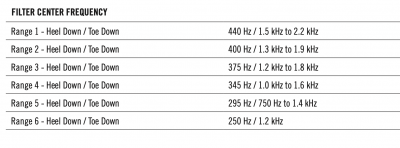

Pues me he metido en la página de Dunlop como haces en el video y ahí veo como calibran los pedales y su recorte... pero tengo dificultades para saber que es que...
JaviAltonaga
#1100
Eso que aparecen ahi son 6 maneras de configurar los pedales, desde la frecuencia mas baja (tobillo abajo) hasta la mas alta (tobillo arriba)

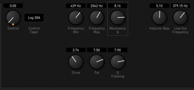

Si, no me he explicado bien, no se para que son los controles “Resonance Q”,”Low cut frecuency” y “Q tracking” o a que equivaldrían en un wah real.
JaviAltonaga
#1102 Imagina que Q es una campana en un ecualizador, resonance Q es como de grande va a ser esa campana y en que frecuencias se va a mover, Q tracking el como responde y el low cut el corte de graves que va a tener como frecuencia minima en graves.
En algunos pedales físicos esos controles son unas ruletitas ajustables en el lateral del pedal. Otros ademas tienen fuzz o boost en un pulsador lateral.
En algunos, como el de Petrucci tiene las frecuencias marcadas configurares en el interior del pedal y eso es lo que simule yo con el EQ del pedal en el video.
Es una explicación muy de estar por casa pero espero que te sirva. ;)
