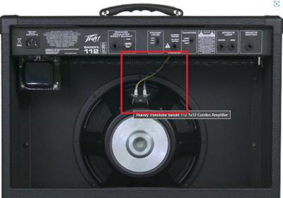

Los altavoces de los amplis pueden estar conectados al propio ampli de dos formas.
1.-Mediante un jack macho a una de las salidas de altavoces del propio ampli por la parte trasera.
2.-Un cable que "cuelga" directamente desde dentro del cirucito hasta los altavoces.

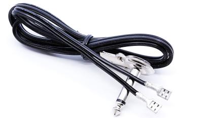

En el método 1, solo tienes que desconectar el jack de la parte trasera y conectarlo a la etapa externa
En el método 2, tendrás que buscarte un cable con un extremo con terminales de altavoz (faston) y en el otro extremo el jack que irá enchufado a la etapa
