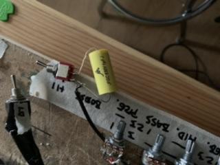

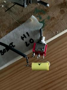

Bueno pues saque el condensador de la PCB y me seguía fallando,,, entonces pensé que el propio condensador podia estar mal ya que era uno reciclado del mismo tipo de 1uf que había utilizado en el ampli de 6w,,, así que lo cambie por otro de 220nf 275v y lo conecte al propio switch, lejos de la pcb,,, y salió funcionando bien, aumenta la potencia al activarlo aunque no satura al nivel del de 6w, no obtengo una distorsión tan pronunciada,,, en el de 6w estoy muy cerca de un soldano y este se queda un peldaño por debajo.
Quiero probar con otro condensador de 1uf 630v por curiosidad, pero tal y como esta ahora, esta bien, eleva el volumen y con ello la saturación.
Luego también lo que hice fue darle una vuelta a todas las masas,,, "reforzándolas" desde la alimentación hasta el volumen,,, yo tengo todos los potenciometros fuera de la PCB, también apantalle el jack de entrada y el switch LO/HI
Hecho esto salió funcionando bien,,,

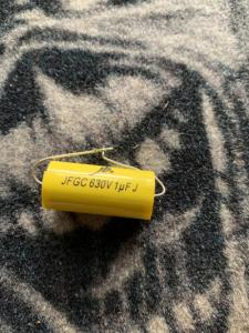

Este es el "tanque" que quiero poner para ver diferencias,,,

Cuando yo vi en un foro guiri la mod esa del condensador que tu has puesto, proponian un 220nF, lo de poner 1uf fue cosa mia por que permite sacar mas ganancia, ya de 1uf para arriba no merece la pena subir por que no notas diferencia, pero si quieres poner un 2u2 electrolitico no hay ningun problema, funcionan bien, siempre y cuando pongas la pata positiva mirando al catodo del triodo y la negativa mirando a masa.
Con 220nF cuando pones el gain a tope no guarrea tanto, pero tambien hay que decir que el efecto del de 1uf puesto al 6 o al 7 es el mismo del otro al 10.

Ya he hecho la prueba con el de 1uf y si es verdad que tiene un poco más de distorsión, pero le voy a poner el de 220nf para que sea diferente al de 6w
princi
por el 17/11/2019
También por el tamaño le pondré el otro,,, jejej
