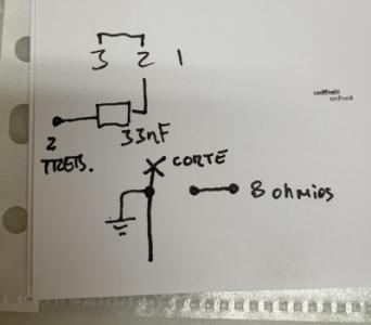

Ok, entonces quito el de 100nf y en la pista que va al pin 2 del presence pongo una patilla del 33nf y la otra al TREB
Y quito la resistencia d 100k cortando la pista y llevándola a masa,,, y en el otro lado de la resistencia que va a los 8 ohmios se queda sin nada o la llevo a masa también?
Muchas gracias

Con 100nf y la resistencia de 100k quitados se queda así entonces

De l pin 3 del presence va soldado a 100nf y el 33nf.a un lado(lado derecho mirando de frente la pcb)los potes al pecho o tu cara o como si fueras a moverlos o girarlos o como si quisieras enchufar el jack😆
Y el 100k tiene que no tocar el pin 3 hay que cortar pista...y luego ese pad de la 100k tiene que tocar la 47k de mas abajo y masa.en mi dibujo esta todo.
Lespaulhc
por el 31/10/2019
La resistencia 47k es de la valvula inversora osea la 3er 6n2p que alimenta la señal a los pentodos y se comunica con los catodos pin 3 y 8 de triodos etc.
Esa resistencia si no hubiera presence tiene ir a masa...como representa que hemos quitado el presence pues como la pista llega a 100k pues ahi se hace.
Y ahora hacemos otro tipo de presence para que no de brillo sino que elimine ruido de alta frecuencia girandolo al cero.Pero sin llegar a eliminar el treble
Mas o menos lo explico asi para que lo entiendas.

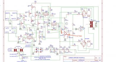

Ok, te lo agradezco,,, es q al no hacerlo en el esquema eléctrico me pierdo con las pistas, me cuesta entenderlo
Muchas gracias por la paciencia
princi
por el 31/10/2019
Venga un intento más!!! Jejej
Haber si es así, he cogido el esquema y lo he modificado según he entendido,,,
