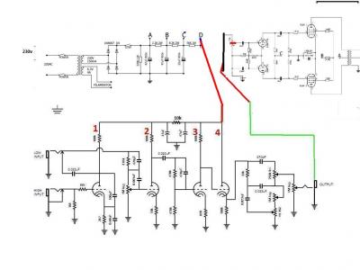

la idea del proyecto...estamos tan contentos con los previos del colega y gran compañero Tonygt que queremos diseñar un previo con etapa a pushpull este seria un peazo amplificador cañero...seguimos

el proyecto es facil...cogemos lo mejor de unos esquemas y el resto me lo curro yo
ya tenemos los esquemas el que quiera los suba aqui y si quiere mods las describa,como digo ya tenemos ideas de hacer un master pot a la etapa y un presence

mods intentar poner pot presence y master en la etapa 5 valvulas....etc
el que sepa de mas cosas lo diga y exponga imagen en sucio si puede,

La pcb se puede dejar preparada para que sirvan tanto las 6P14P, como las EL84/6BQ5. Y las 6N2P como las ECC83/12AX7.
Igual que hiciste en otras pcb's.
Es una ventaja y, ya puestos, se puede incluir.

Si eso es facil los filamentos no se unen y se añade 1 pad mas a cada zocalo de las válvulas y cada cual con cables que ponga a su gusto los filamentos.
